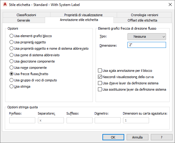

In Architecture, le etichette sono oggetti annotativi se lo stile di etichetta corrispondente è configurato come annotativo. Per configurare come annotativo lo stile di etichetta è possibile utilizzare due metodi, a seconda del tipo di stile.
Se lo stile di etichetta utilizza elementi grafici blocco o frecce di direzione del flusso e per lo stile è selezionato Usa scala annotazione per il blocco, lo stile è considerato annotativo. A scopo di semplificazione, l'opzione viene selezionata per default quando si seleziona un blocco la cui proprietà Annotativo è impostata su Sì, ma è possibile deselezionarla.
Esempio di stile di etichetta basato su blocchi

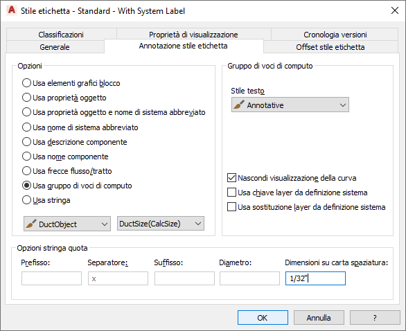

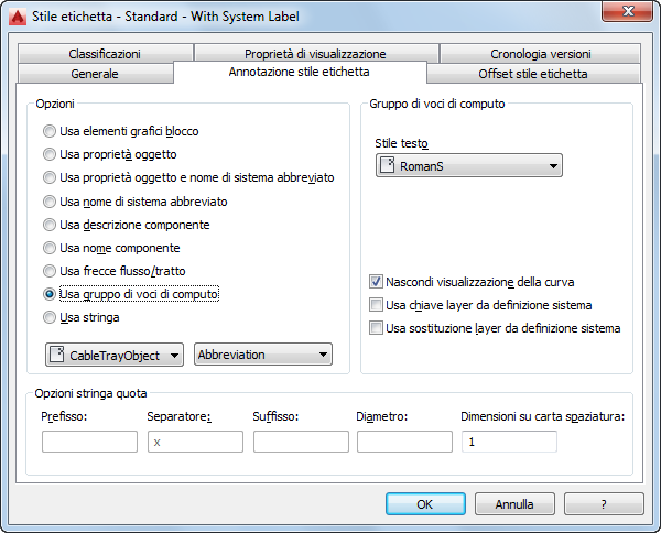

Se lo stile di etichetta utilizza uno stile testo, viene considerato annotativo o meno in base alla configurazione di quest'ultimo.
Esempio di stile di etichetta basato su testo
Nella tabella seguente è indicata la modalità di scalatura delle etichette in base alla configurazione dello stile di testo utilizzato dallo stile di etichetta.
Se la proprietà Annotativo è... E il valore di Altezza testo foglio (o Altezza) è... Le etichette dello stile vengono scalate in base a...
Selezionata o deselezionata Zero Le dimensioni di stampa delle annotazioni specificate nella finestra di dialogo Imposta disegno moltiplicate per la scala di annotazione corrente.
Selezionata Maggiore di zero Il valore specificato per Altezza testo foglio moltiplicato per la scala di annotazione corrente.
Deselezionata Maggiore di zero Il valore specificato per Altezza.
Nota: Quando lo stile testo viene configurato in questo modo, lo stile di etichetta non è considerato annotativo.
