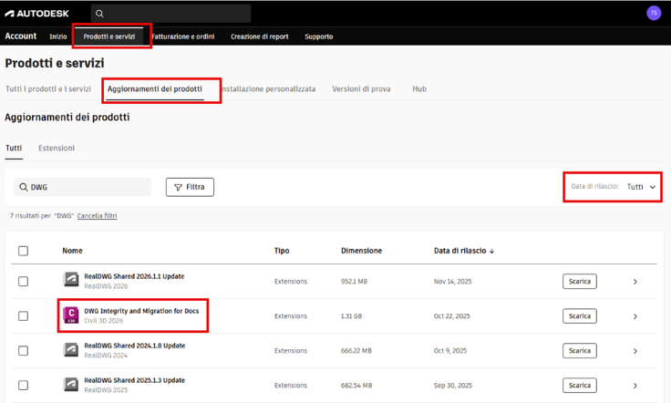

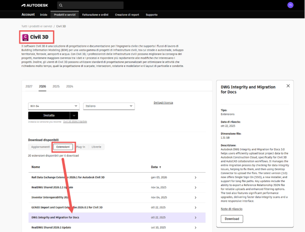

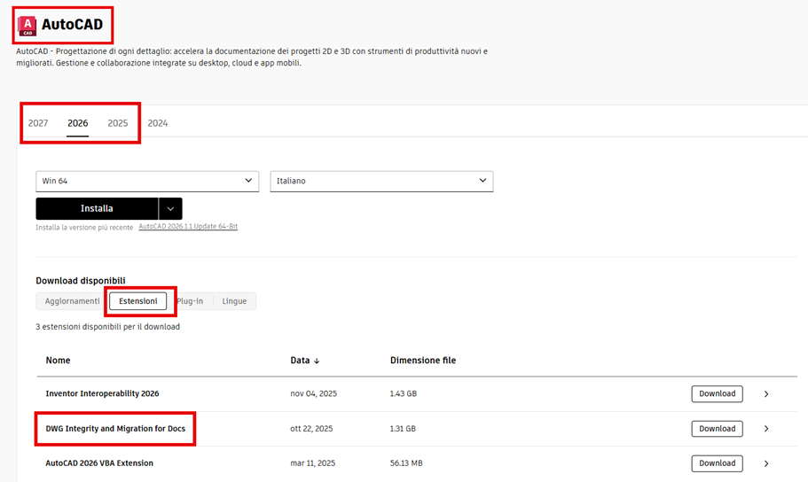

Il programma di installazione di DWG Integrity and Migration for Docs è disponibile sul sito manage.autodesk.com ed è accessibile solo ai clienti con una licenza valida di AutoCAD o Civil 3D 2024-2026.
  • Il programma di installazione è disponibile nella pagina delle estensioni di Civil 3D.
  • La pagina delle estensioni di AutoCAD.
  • E nella pagina degli aggiornamenti dei prodotti.

  1. Scaricare e installare Autodesk DWG Integrity and Migration for Docs da manage.autodesk.com.
