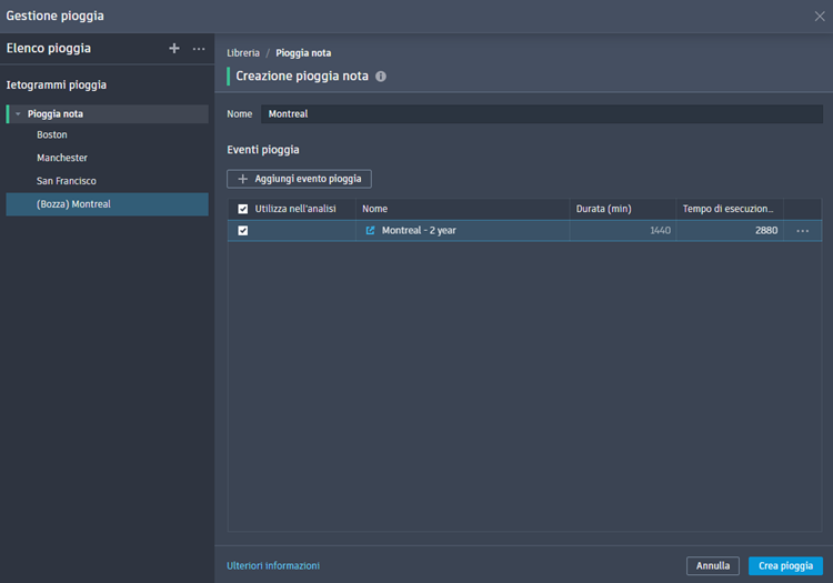

  1. Nell'area di lavoro Criteri di analisi, fare clic su Apri Gestione pioggia.
  2. In Gestione precipitazioni, fare clic sul riquadro Pioggia nota.
    Viene visualizzato l'editor Creazione pioggia nota.
  3. Nel campo Nome, immettere un nome univoco per il gruppo pioggia.
Nota: È necessario immettere almeno un evento pioggia prima di poter salvare il gruppo pioggia.

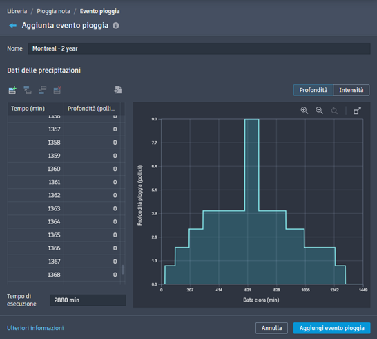

  1. Nell'area di lavoro Creazione pioggia nota, fare clic su Aggiungi evento pioggia per avviare la creazione di eventi per il gruppo pioggia. Viene visualizzato l'editor Aggiunta evento pioggia.
  2. Nel campo Nome, immettere un nome univoco per l'evento pioggia.
  3. Fare clic su Importa dati pioggia per importare un file CSV contenente dati delle precipitazioni.
    Nota: Il formato dei dati del file CSV pioggia deve rispettare i seguenti requisiti:
    • Sono richieste due colonne di dati. Sono possibili più colonne, ma solo le prime due vengono prese in considerazione.
    • La prima riga viene considerata come dati di intestazione.
    • I dati sono limitati a 2-25.000 righe di dati numerici.
    • Per le righe di dati delle precipitazioni sono consentiti solo dati numerici. Le celle, le stringhe, i segni alfanumerici e gli altri caratteri vuoti sono considerati non validi.
  4. I dati vengono quindi presentati in una tabella e in un ietogramma.
    La tabella e lo ietogramma possono visualizzare i dati di profondità o di intensità. I dati vengono visualizzati utilizzando le unità definite nella Carta di origine.
    Nota: Devono essere presenti almeno 2 voci contenenti l'incremento dei minuti e la relativa profondità di pioggia in pollici (o millimetri, a seconda delle unità della Carta).
  5. Fare clic su Aggiungi evento pioggia per aggiungere l'evento al gruppo Pioggia nota. Viene visualizzato l'editor Creazione pioggia nota che mostra l'elenco aggiornato degli eventi pioggia.
  6. Fare clic su Crea pioggia per salvare il gruppo Pioggia nota. L'Elenco pioggia visualizza il nuovo gruppo Pioggia nota.
