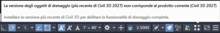

Icona di compatibilità (barra di stato)
L'icona di compatibilità viene visualizzata nella barra di stato e indica se gli oggetti di drenaggio nella Carta corrispondono alla versione corrente di Civil 3D. Posizionare il puntatore del mouse sull'icona per visualizzare una descrizione comandi che spiega lo stato di compatibilità.
Corrispondenze di versione
Quando gli oggetti di drenaggio corrispondono alla versione corrente di Civil 3D, nella descrizione comandi viene indicato che la versione degli oggetti di drenaggio corrisponde alla versione corrente di Civil 3D e l'icona di compatibilità è disattivata.
Gli oggetti sono meno recenti
Quando gli oggetti di drenaggio sono stati creati in una versione precedente di Civil 3D, nella descrizione comandi viene indicato che gli oggetti di drenaggio nella Carta non corrispondono alla versione corrente di Civil 3D. Fare clic sull'icona di compatibilità per avviare il comando e aggiornare gli oggetti di drenaggio nella Carta.
Gli oggetti sono più recenti
Quando gli oggetti di drenaggio sono stati creati in una versione più recente di Civil 3D, nella descrizione comandi viene indicato che la versione degli oggetti di drenaggio non corrisponde al prodotto corrente. Sull'icona di compatibilità viene mostrato un avvertimento. È necessario installare una versione più recente di Civil 3D per modificare gli oggetti.

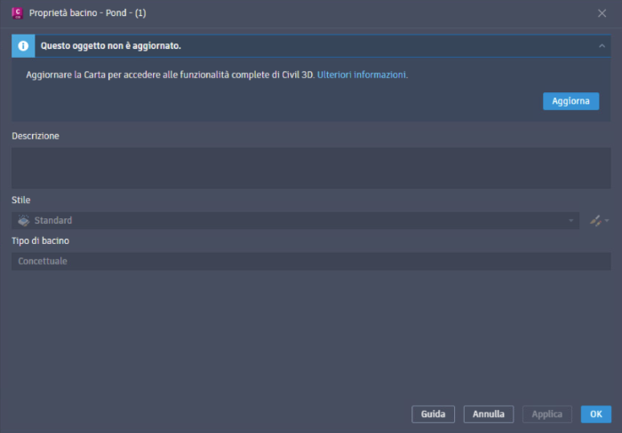

Badge di compatibilità (finestra di dialogo Proprietà)
Il badge di compatibilità è un banner informativo blu visualizzato nella parte superiore della finestra di dialogo delle proprietà di bacini, accumuli sotterranei o canali quando la versione dell'oggetto visualizzato non è compatibile con la modifica completa.
Questo oggetto non è aggiornato
Quando l'oggetto è stato creato con una versione precedente di Civil 3D, nel badge viene mostrato il messaggio "Questo oggetto non è aggiornato". Aggiornare la Carta per accedere alle funzionalità complete di Civil 3D. Fare clic sul pulsante Aggiorna per aggiornare l'oggetto alla versione corrente. Dopo l'aggiornamento, è possibile modificare completamente l'oggetto.

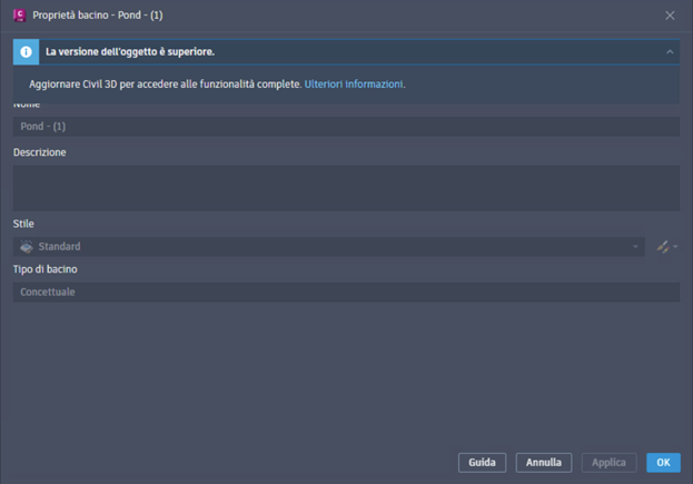

La versione dell'oggetto è più recente
Quando l'oggetto è stato creato in una versione più recente di Civil 3D, nel badge viene indicato che l'oggetto è in una versione successiva. Aggiornare Civil 3D per accedere a tutte le funzionalità. In questo caso, il pulsante Aggiorna non è disponibile perché non è possibile eseguire il downgrade della Carta. È necessario installare una versione più recente di Civil 3D per modificare l'oggetto.
