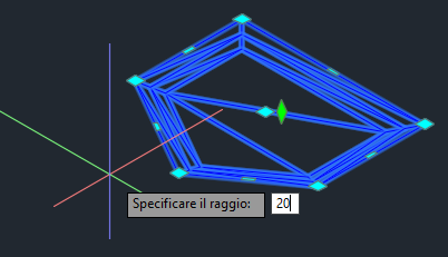

Come aggiungere curve alla geometria del bacino
Aggiungere curve alla geometria del bacino per ottenere un aspetto più uniforme e naturale. Le curve regolano il modo in cui i segmenti si uniscono in corrispondenza dei vertici del bacino.
Esistono due metodi per aggiungere curve ad un bacino.
Aggiungere curve all'intero bacino
    Questo metodo applica una curva ad ogni vertice nel bacino.
  1. Selezionare il bacino.
  2. Fare clic sulla scheda Bacino gruppo Modifica geometria Bacino di raccordo .
  3. Digitare un valore per il raggio della curva e premere INVIO.
    Il raggio della curva viene applicato a ciascun vertice del bacino.
Aggiungere curve ad un singolo vertice
    Questo metodo consente la specifica di curva individuale per ogni vertice nel bacino.
  2. Posizionare il cursore sul grip del vertice e fare una pausa per visualizzare il menu contestuale.
  3. Selezionare Aggiungi curva.
  4. Digitare un raggio della curva e premere INVIO.
    Il raggio della curva viene applicato al vertice del bacino selezionato.
