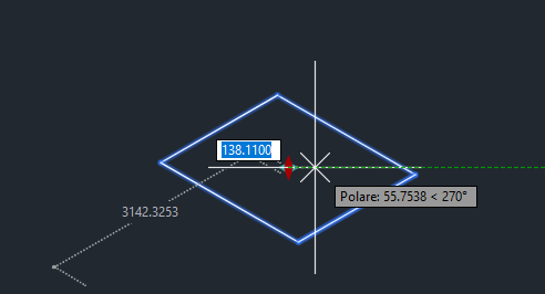

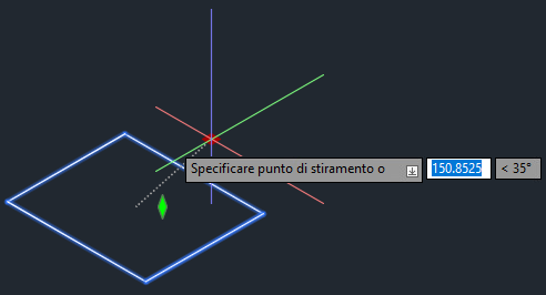

La modifica manuale della posizione dell'accumulo sotterraneo si ottiene tramite i grip. Selezionare l'accumulo sotterraneo per esporre i grip di modifica.
Il grip blu al centro dell'accumulo sotterraneo regola la posizione orizzontale della geometria corrente.

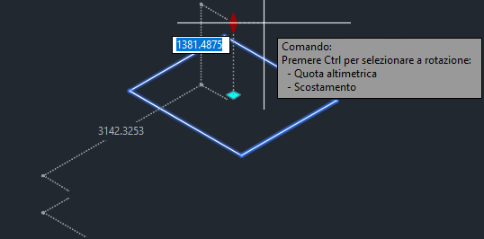

Il grip verde a rombo regola la quota altimetrica o lo scostamento verticale dell'accumulo sotterraneo. Il movimento di questo grip è bloccato sull'asse Z.
Suggerimento: Come indicato nell'area di disegno, premendo CTRL si scorrono ciclicamente le unità da quota altimetrica a scostamento.
