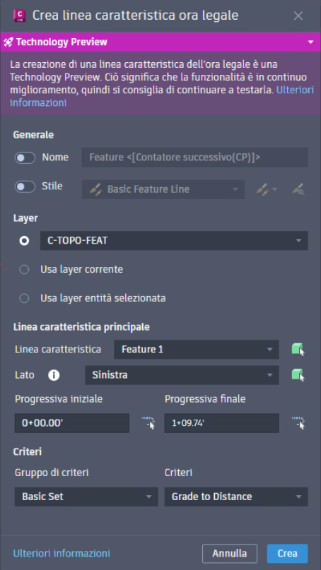

Generazione automatica delle scarpate
È possibile generare linee caratteristiche di scarpata direttamente dai criteri di costruzione delle scarpate esistenti. Le linee caratteristiche create funzionano come linee caratteristiche standard, consentendo la massima flessibilità di modifica con strumenti familiari.
Opzioni di comando flessibili
È possibile perfezionare la creazione di linee caratteristiche di scarpata con opzioni di comando complete:
- Criteri di costruzione scarpate: selezionare uno dei criteri disponibili.
Intervallo progressive: definire la progressiva iniziale e quella finale.
Lato: specificare il lato in cui verrà posizionata la linea caratteristica di scarpata.
Layer: assegnare al layer desiderato.
- Nome e stile: applicare nomi e stili personalizzati.
