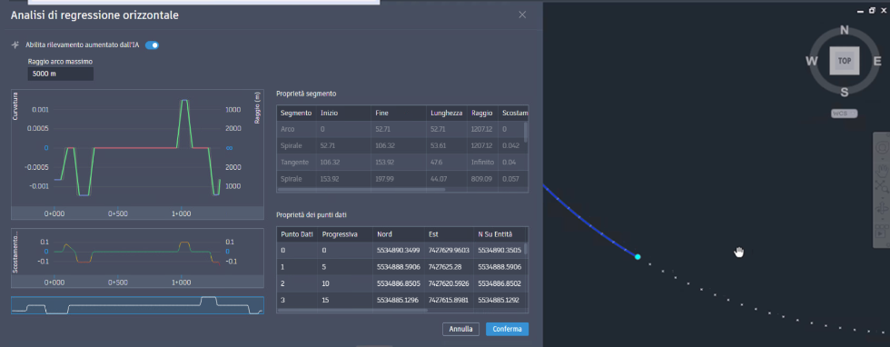

Lo strumento Analisi di regressione orizzontale (HRA, Horizontal Regression Analysis), rilasciato nella versione 2026.1, adatta un tracciato di progettazione (tangenti, curve, transizioni) al rilievo, in modo da ottenere un tracciato di Civil 3D ottimale dai dati esistenti.
Anteprima del tracciato
- In Civil 3D ora viene visualizzata un'anteprima visiva del tracciato di regressione direttamente nella Carta durante l'applicazione di Analisi di regressione orizzontale (HRA). Il tracciato proposto viene generato dall'output del motore, dispone di riferimenti geografici in base alle coordinate della Carta ed è collegato dinamicamente al grafico della curvatura e alla tabella dei segmenti per l'evidenziazione incrociata e l'ispezione. Ciò consente di convalidare il risultato della regressione prima di creare il tracciato finale.
- Lo strumento Analisi di regressione orizzontale genera automaticamente un tracciato di Civil 3D come parte del flusso di lavoro, consentendo di esaminare, affinare e modificare la geometria regredita con gli strumenti di tracciato standard di Civil 3D.
- Lo strumento Analisi di regressione orizzontale supporta ora il funzionamento non modale, consentendo di eseguire lo zoom, di passare da una Carta all'altra, di ispezionare i punti e di modificare i tracciati senza chiudere la finestra di dialogo Analisi di regressione orizzontale.
- È possibile aggiungere entità raggruppate al tracciato di anteprima. Ogni entità all'interno di un gruppo viene visualizzata separatamente, offrendo una visibilità completa di tutti i componenti del tracciato.
- Quando le impostazioni dell'algoritmo o i parametri di rilevamento vengono modificati, il tracciato di regressione viene rigenerato automaticamente. Se l'anteprima del tracciato viene eliminata durante una sessione HRA attiva, sarà ricreata in Civil 3D utilizzando le impostazioni correnti.
- Quando si selezionano entità nel grafico di curvatura, nella tabella dei segmenti o nella tabella dei dati, i segmenti di tracciato corrispondenti vengono evidenziati nella Carta, migliorando la correlazione tra i risultati della regressione e la geometria della Carta.
- Le opzioni Zoom e Panoramica sono disponibili nel menu contestuale della tabella di curvatura per centrare e adattare rapidamente gli elementi di tracciato selezionati nella finestra della Carta.
- Se il tracciato di anteprima viene eliminato manualmente, verrà rigenerato automaticamente utilizzando l'algoritmo di default o i parametri di Machine Learning. Le modifiche manuali non vengono mantenute.
- Se una Carta viene salvata durante una sessione di Analisi di regressione orizzontale attiva e la sessione viene annullata, il tracciato temporaneo viene rimosso mentre gli altri input utente rimangono inalterati.
- La linea d'asse viene visualizzata solo quando sono selezionati sia Percorso 1 sia Percorso 2 e rimane visibile durante l'analisi di regressione. Viene salvata insieme al tracciato finale. Per creare una linea d'asse da un singolo percorso, assegnare lo stesso gruppo di punti ad entrambi i percorsi.
