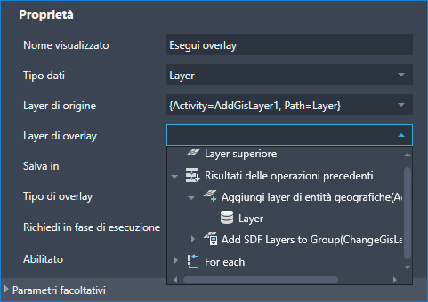

  6. Per unire un'attività all'output di un'attività precedente nell'editor di input, effettuare una delle operazioni riportate di seguito.
    • Nella finestra di dialogo di input dell'attività, fare clic sulla freccia rivolta verso il basso accanto al parametro da unire.
    • In Risultati delle operazioni precedenti, fare clic sulla proprietà da unire.
      Per utilizzare un layer creato mediante un'attività precedente, selezionarlo dall'elenco sotto Risultati delle operazioni precedenti.
    Nota: È disponibile un metodo rapido per aggiungere un'attività e unirla automaticamente a quella precedente. Fare clic con il pulsante destro del mouse su un'attività e scegliere l'attività da aggiungere. Ad esempio, fare clic con il pulsante destro del mouse su un'attività di overlay e scegliere Aggiungi layer di entità geografiche per creare un nuovo layer di Gestione visualizzazioni che memorizzi l'output dell'operazione di overlay.
