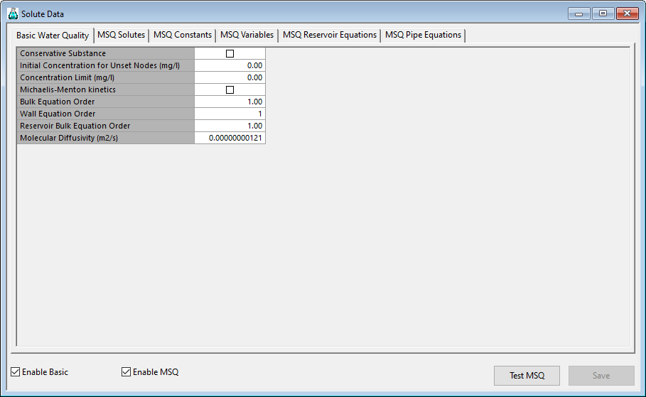

La finestra di dialogo Dati soluto viene aperta quando si trascina l'oggetto Dati soluto dalla vista struttura della finestra principale o quando si fa clic con il pulsante destro del mouse sull'oggetto Dati soluto e si seleziona Apri dal menu contestuale.
Funzioni generali della finestra di dialogo
Elemento Descrizione
Abilita base (casella di controllo) Se selezionata, consente di abilitare le simulazioni della qualità dell'acqua di una singola sostanza.
Nota: È possibile simulare contemporaneamente la qualità dell'acqua di base e la qualità di più soluti interagenti (MSQ).
Abilita MSQ (casella di controllo)
Se selezionata:
  • Consente di abilitare le simulazioni della qualità dell'acqua MSQ.
  • Vengono mostrate le schede MSQ.
Test MSQ (pulsante) Verrà generato un rapporto contenente gli eventuali errori nella configurazione del modello MSQ. Notare che quando il modello MSQ viene applicato ad una rete, viene eseguita un'ulteriore convalida.
Salva (pulsante) Consente di salvare le modifiche apportate alla finestra di dialogo.
Scheda Qualità di base dell'acqua
Qui è possibile specificare le simulazioni della qualità dell'acqua di singole specie.
Basic Water Quality tab
Parametro Default Descrizione
Sostanza conservativa Deselezionata
Selezionare questa casella di controllo per modellare una sostanza conservativa: si presuppone che i coefficienti di massa e parete siano pari a zero.
Lasciare questa casella deselezionata per modellare una sostanza non conservativa: i coefficienti di massa e parete definiti per le condotte vengono utilizzati per il calcolo dei valori di decadimento.
Concentrazione iniziale per nodi non impostati 0.00 mg/l
La concentrazione iniziale della sostanza sottoposta a test all'inizio della simulazione.
Questo valore viene utilizzato per i nodi in corrispondenza dei quali non è stata impostata la concentrazione iniziale (modificabile nella pagina Profilo qualità dell'acqua del foglio delle proprietà del nodo).
Nodi di base, nodi idranti e serbatoi Il valore indica una concentrazione iniziale. Questo valore verrà spazzato via nel tempo.
Carico fisso, nodi di trasferimento e pozzi Questi nodi sono input per il sistema. La concentrazione iniziale rappresenta una concentrazione di input continua per il periodo della simulazione.
Concentrazione limite 0.00 mg/l
Concentrazione limite utilizzata nel calcolo delle equazioni della massa e della reazione del serbatoio.
La concentrazione non può scendere al di sotto del valore limite in caso di decadimento del soluto e, viceversa, la concentrazione non può superare il valore limite in caso di crescita del soluto (cioè valori positivi del coefficiente di massa).
Cinetica di Michaelis-Menton Deselezionata Selezionare questa casella per utilizzare l'equazione della velocità di Michaelis-Menton durante il calcolo delle velocità di reazione. L'equazione produce un comportamento di primo ordine a basse concentrazioni e un comportamento di ordine zero a concentrazioni più elevate. Questa impostazione sostituisce l'ordine delle equazioni in blocco (applica un valore pari a -1). Questa impostazione non incide sull'ordine delle equazioni in blocco del serbatoio.
Ordine equazione in blocco 1 Ordine di reazione utilizzato nel calcolo della velocità di reazione della portata in blocco. Usare 0 per reazioni di ordine zero, 1 per reazioni di primo ordine, 2 per reazioni di secondo ordine e così via. Utilizzare un numero negativo per la cinetica di Michaelis-Menton. I valori sono compresi tra 0 e 1; il valore di default è 0.
Ordine equazione parete 1 Ordine di reazione utilizzato nel calcolo della velocità di reazione della parete della condotta. Le opzioni disponibili sono 1 per le reazioni di primo ordine o 0 per le reazioni a velocità costante. Per default, qualsiasi valore diverso da zero è 1.
Ordine equazione in blocco serbatoio 1 Ordine di reazione utilizzato nel calcolo della velocità di reazione di una sostanza con materiale in un serbatoio. Calcolato indipendentemente dall'ordine dell'equazione in blocco della condotta, ma le stesse limitazioni si applicano alla scelta dei valori.
Diffusività molecolare 1.21x10-9 m2/s Diffusività molecolare della sostanza trasportata, utilizzata nel calcolo della velocità di reazione della parete della condotta.

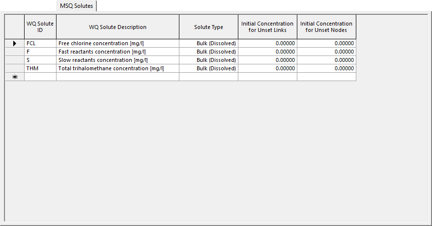

Scheda Soluti MSQ
In questa scheda viene definito un numero qualsiasi di soluti.
MSQ Solutes tab
WQ ID soluto
Gli ID soluto vengono utilizzati nei fogli delle proprietà e nei risultati. Tutti gli ID devono essere univoci all'interno di questa griglia.
Nota: Se si definisce un soluto che termina in _EXP, all'apertura dei risultati il soluto verrà visualizzato come esposizione in ore. Viene preso tutto ciò che si trova prima di _EXP e viene aggiunto Esposizione. Nella finestra di dialogo Selezionare gli elementi da rappresentare nel grafico per, il soluto viene mostrato come elemento che è possibile selezionare per la rappresentazione nel grafico. È possibile impostare il tempo di esposizione su ore/minuti nella finestra di dialogo Opzioni - Pagina Unità. Per default, è impostato su ore.
WQ Descrizione soluto La descrizione dell'ID del soluto di qualità dell'acqua.
Tipo di soluto Consente di specificare se il soluto è presente nel liquido sfuso o sulle pareti della condotta.
Concentrazione iniziale per link non impostati
