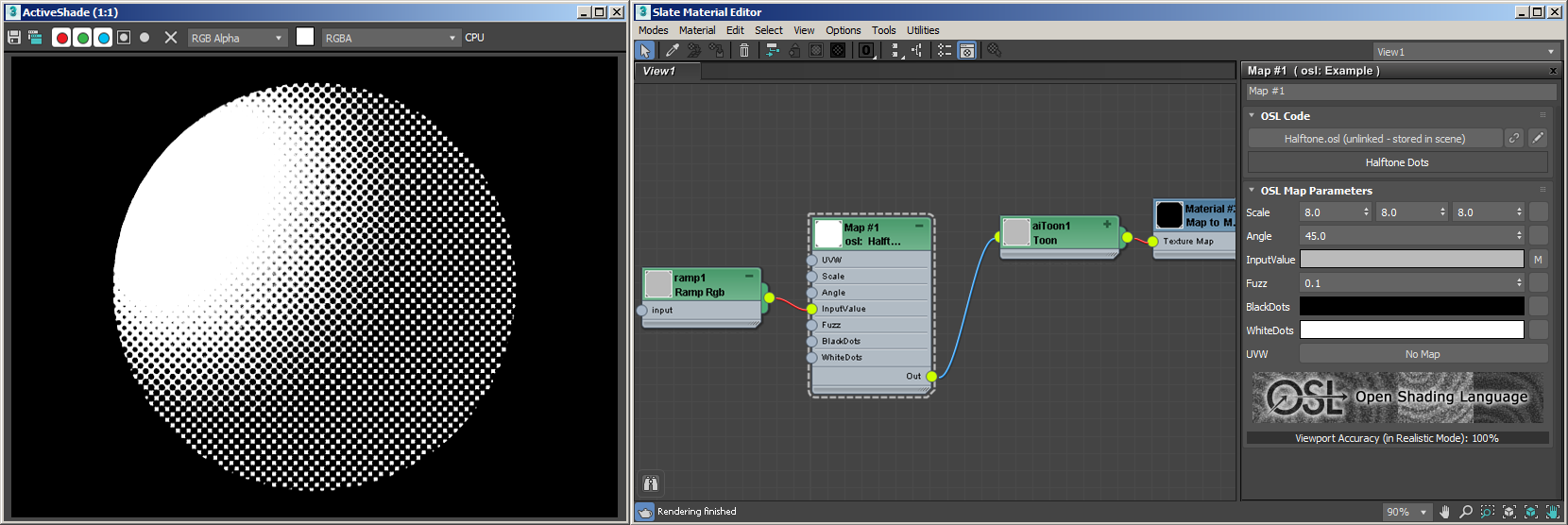

- まず、上記のリンクから Halftone シェーダをダウンロードします。
- Toon シェーダをモデルに割り当てます。
- OSL シェーダを作成し、そこに Halftone OSL シェーダを読み込んでコンパイルします。コンパイルが完了すると、OSL シェーダに Halftone OSL アトリビュートが値およびスライダとして表示されます。
- OSL シェーダを Toon シェーダの Base Tonemap アトリビュートに接続します。
- ハーフトーン シェーディング効果は、白と黒のランプ(U/V)を Halftone OSL シェーダの Input 値に接続することで制御できます。

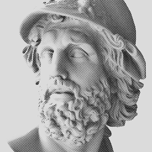

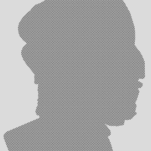

| Ramp RGB なし |
Ramp RGB -> Input Value of Halftone |
