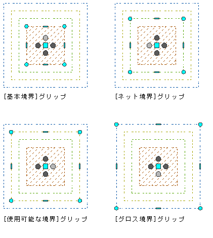

スペースには、AutoCAD Architecture 2015 より以前にはスペースとエリアに関連付けられていたプロパティの他、AutoCAD MEP 2027 ツールセット で作業するためのエンジニアリング プロパティも含まれています。スペースは、3D 自由形状オブジェクト、押し出し 3D スペース、2D スペースとして自動調整で生成することができます。スペースは、基本面積、ネット面積、使用可能面積、グロス面積用に個別の境界を持つことができます。スペースは、ゾーンにグループ化し、スペース評価で処理することができます。
スペース境界
スペース境界はスペース オブジェクトの一部になるため、AutoCAD Architecture 2015 より前のような別個のオブジェクトではありません。スペースは、基本境界、ネット境界、使用可能な境界、グロス境界を持ちます。前バージョンで作成されたスペース境界は、最新バージョンのソフトウェアでそれらのスペース境界を含む図面を開くと壁に変換されます。管理されたスペースは、自動調整スペースに変換されます。スペース境界には、多数の集計プロパティが含まれます。
