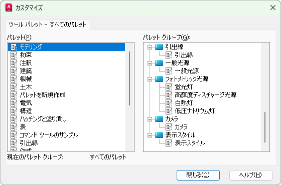

[カスタマイズ]ダイアログ ボックス
ツール パレットおよびツール パレット グループを作成、修正、編成することができます。ツール パレット ファイルを読み込んだり、書き出すこともできます。

[ツール パレット]ウィンドウに使用可能なすべてのツール パレットが表示され、ツール パレット グループの作成と管理を行うことができます。
[カスタマイズ]ダイアログ ボックス内で右クリックしてショートカット メニューを表示し、ツール パレットとパレット グループを管理します。項目をクリックしてドラッグし、パレット グループ内のツール パレットの追加や並べ替えを行います。

[パレット]
使用可能なすべてのツール パレットと、「現在のプロジェクト」という名前のプレースホルダが一覧表示されます。これには、プロジェクトが接続されたサポート ファイルを使用するように設定されている場合に、Forma Data Management の Autodesk プロジェクトからロードされたツール パレットを示します。

[パレット グループ]
ツール パレット グループとそれぞれに含まれるツール パレットが表示されます。

[現在のパレット グループ]
[ツール パレット]ウィンドウで現在のツール パレット グループの名前が表示されます。
