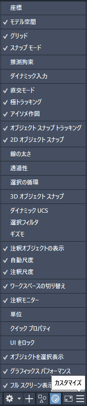

システム変数 COORDS が 3 に設定されていると、ステータス バーに緯度と経度が表示されます。
ステータス バー(
検索
)の左端の座標表示を右クリックします。
地理的位置を選択します。
注:
このオプションは、図面ファイルに地理的位置データが含まれている場合にのみ使用できます。
注:
ステータス バーに[座標表示]が表示されていない場合、ステータス バーの[カスタマイズ]ボタンをクリックして、[座標]を選択します。
