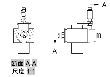

オフセット断面ビューを作成するには
オフセット断面ビューは、直線にはないフィーチャを示すために、切断平面をオフセットする(曲げる)ことにより生成されます。
