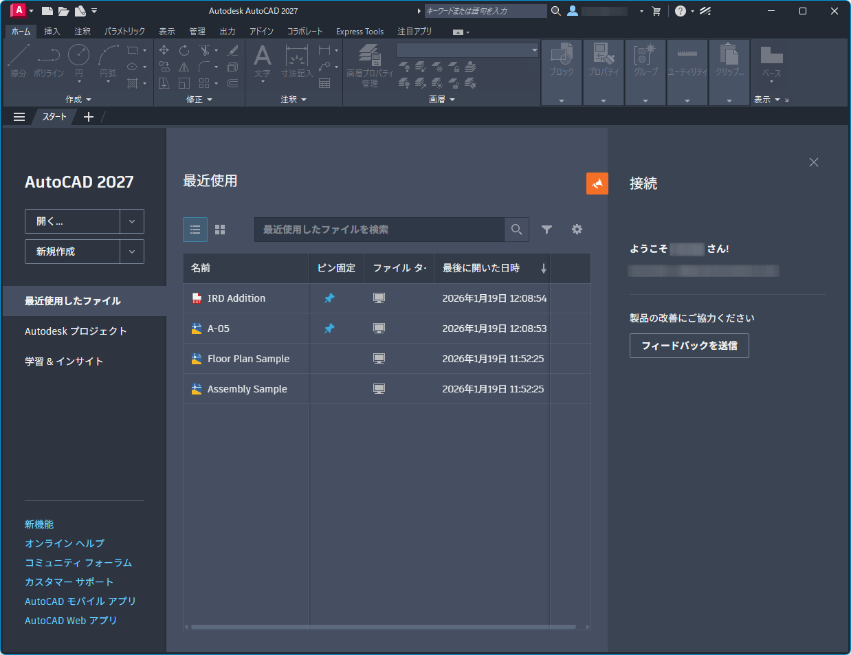

[スタート]タブは起動時に既定で表示され、図面テンプレート ファイル、最近開いた図面およびシート セット、オンラインおよび学習オプションへのアクセス、お知らせなど、各種の初期アクションに簡単にアクセスする手段を提供します。
[スタート]タブには、次の情報が含まれています。
[開く]
以前に保存した図面ファイルを開きます。
[開く]ドロップダウン
[開く]ドロップダウンには、次のオプションが含まれています。
  • [ファイルを開く] - 以前に保存した図面ファイルを開きます。
  • [シートセットを開く] - 以前に保存したシート セットを開きます。
  • [サンプル図面を参照] - インストールされているサンプル ファイルにアクセスします。
[新規作成]
既定の図面テンプレート ファイルから新規図面を開始します。

[最近使用したファイル]
[アクティビティ インサイト]パレットを使用して、最近使用したドキュメントとそのアクティビティを表示します。固定することで、ドキュメントを一覧に表示したままにすることができます。固定したドキュメントは、固定を解除するまで、一覧の上部に表示されます。イメージと文字、または文字のみの表示オプションを選択することができます。詳細については、「[スタート]タブの[最近使用したドキュメント一覧]を使用するには」を参照してください。
[Autodesk プロジェクト]
Autodesk プロジェクトは、接続されているドライブや関連するハブ、共有プロジェクト、およびそれぞれのフォルダやファイルを開いて保存する方法を提供します。Forma Data Management のプロジェクトにアクセスするには、Desktop Connector をインストールする必要があります。詳細は、「Desktop Connector をインストールする」を参照してください。
Desktop Connector
Desktop Connector は、Autodesk データ管理ソース(または、データ ソース)をデスクトップ フォルダおよびファイル構造と統合して、ファイル管理を容易にするデスクトップ サービスです。
データ ソース内のファイルは、接続されているドライブに複製されます。コンピュータ上のフォルダと同じように、接続されているドライブを介してデータ ソース内のファイルを管理できます。接続されているドライブで行った変更は、自動的にデータ ソースにアップロードされます。
[学習]
[学習]からは、ビデオ、ヒント、その他の関連オンライン コンテンツまたはサービスなどの教材にアクセスできます(利用可能な場合)。
注: インターネット接続が使用できない場合、[学習]は表示されません。
[自分のインサイト]
自分のインサイトは、AutoCAD の使用状況に基づいて表示される情報です。有益で実用的な内容になるように設計されています。
インサイトは、電子メールで受信したり、Autodesk Account のインサイトの報告で確認することができます。電子メールは、新しい情報がある場合にのみ、月 1 回程度送信されます。
自分のインサイトの詳細を参照してください。
注: 自分のインサイトは、AutoCAD LT では使用できません。

[お知らせ]
製品の更新プログラムやアンケートなどに関するお知らせが表示されます。
[接続]
オートデスク アカウントにサイン インし、オンライン サービスにアクセスします。
[フィードバックを送信]: フィードバックや改善のための提案を行えるオンライン フォームが表示されます。
