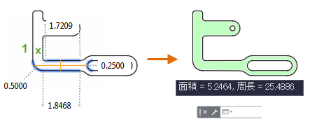

[クイック(Q)]
オブジェクト上またはオブジェクト間でマウスと動かすと、図面内の寸法、距離、角度が動的に表示されます。
このオプションを使用すると、図面内の平面図の寸法、距離、角度をすばやく確認することができます。オブジェクト間およびオブジェクト上でカーソルを動かすと、寸法、距離、角度が動的に表示されます。下図の左端に表示されているオレンジ色の正方形は、正確に 90 度の角度であることを表しています。
ジオメトリ オブジェクトで囲まれたスペース内をクリックすると、そのスペースが緑色でハイライト表示されて、計算された値がコマンド ウィンドウとダイナミック ツールチップに表示されます。[Shift]を押しながら複数の領域をクリックして選択すると、累積面積と周長が計算されます。次の図に示すように、閉じた島の周長も含まれます。
また、[Shift]を押しながらクリックすると、領域の選択が解除されます。選択した領域をクリアするには、マウスを少し動かします。
