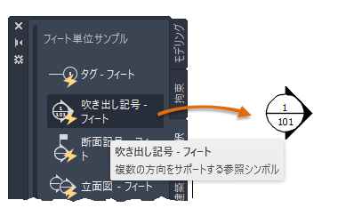

[注釈]タブから、吹き出しをドラッグまたはクリックして配置する例を示します。

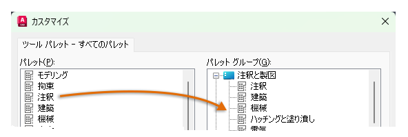

たとえば、左ペインのリストからパレットを右ペインのグループにドラッグできます。
