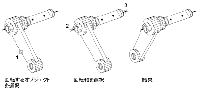

軸を中心に 3D オブジェクトを回転するには
[ホーム]タブ
[修正]パネル
[回転 3D]
をクリックします。
検索
注:
必要に応じて、[3D モデリング]ワークスペースを現在に設定します。
回転するオブジェクト(1)を選択します。
オブジェクトの回転の中心にする軸の始点(2)と終点(3)を指定します 。
正の軸方向は始点から終点に向かう方向で、回転は右手の法則に従います。
回転角度を指定します。
