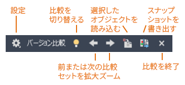

[バージョン比較]ツールバーで、さまざまな機能を実行できます。

現在の図面で作業中に比較結果を一時的に非表示にするには、[オンまたはオフ]ボタンをクリックします。
変更セット間をナビゲートする
左または右矢印をクリックすると、次または前の変更セットを拡大ズームすることができます。
比較図面から現在の図面にオブジェクトを複写する
  1. 選択したオブジェクトを比較図面から現在の図面に読み込むには、[オブジェクトを読み込む]をクリックします。
  2. 現在の図面に複写する比較図面内のオブジェクトを選択して、[Enter]キーを押します。現在の図面に読み込むことができるのは、現在の図面に存在しないオブジェクトのみです。
選択したオブジェクトが比較図面から現在の図面に複写され、図面間で違いはなくなります。
スナップショット図面を書き出して違いを保存する
  1. [スナップショットを書き出す]をクリックすると、2 つの比較図面が新しいスナップショット図面ファイルに結合され、後で再確認することができます。
  2. [比較スナップショットを書き出す]ダイアログ ボックスで、[続ける]をクリックします。
  3. 図面ファイルを保存します。既定では、ファイル名は 比較_図面 1 vs 図面 2.dwg です。
このオプションにより、2 つのファイル間の違いを表示する新しい図面ファイルが作成されます。
注: スナップショット図面では、比較対象の 2 つの図面はブロックとして保存されます。
比較を終了する
比較を終了して[バージョン比較]ツールバーを閉じるには、[比較を終了]をクリックします。
