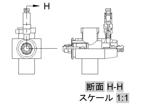

親ビューとして使用するビューをクリックします。開始方向の矢印がカーソル位置に表示されます。
作図領域内をクリックして、断面線の始点を指定します。終了方向の矢印がカーソル位置に表示されます。
ヒント:
オブジェクト スナップ、オブジェクト スナップ トラッキング、直交および極トラッキングを使用して、断面線の位置を正確に指定します。
システム変数 CONSTRAINTINFER が 1 の場合、断面線は親ビューに自動的に拘束されます。
作図領域内をクリックして、断面線の最初のセグメントの終点を指定します。
作図領域内をクリックして、断面線の終点を指定します。断面ビューのプレビューがカーソル位置に表示されます。
ヒント:
[断面ビュー作成]リボン コンテキスト タブを使用して、断面ビューのプロパティを変更することができます。
プレビューを希望の位置に移動し、クリックしてビューを配置します。
ヒント:
プレビューは、断面線に対して垂直方向に移動するように拘束されます。拘束を解除するには、[Shift]を押します。拘束を復元するには、[Shift]をもう一度押します。
