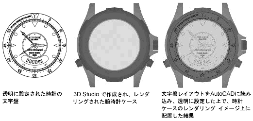

モノクロ イメージの透過性のみを変更するには
変更するイメージを選択します。
[イメージ]コンテキスト タブ
[オプション]パネル
[背景透過性]
をクリックします。
選択したイメージの背景が、透明または不透明の 2 つの状態の間で変化します。
