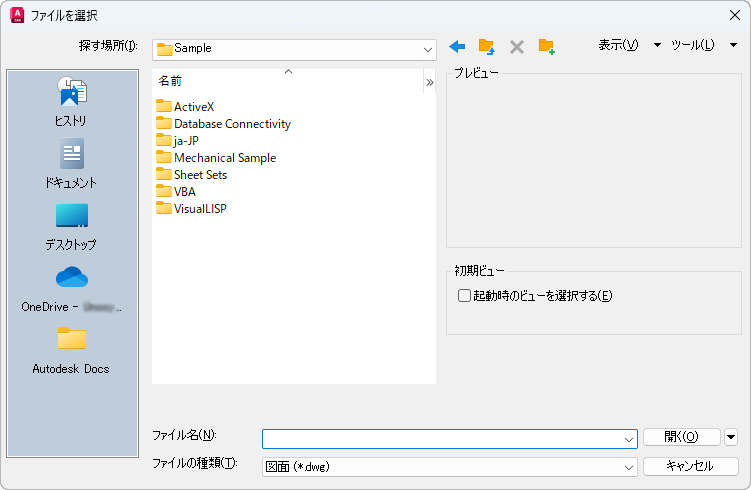

標準のファイル選択ダイアログ ボックス
コマンドの中には、標準のファイル選択ダイアログ ボックスを表示するものがあります。このダイアログ ボックスで、ローカル ドライブやネットワーク ドライブをナビゲートしたり、FTP サイトや Web フォルダを介して開きたいファイルを選択できます。標準のファイル選択ダイアログ ボックスには、次のオプションがあります。

[場所リスト]
クラウド ストレージ プロバイダの場所など、定義済みの場所にすばやくアクセスできます。場所リスト内のアイコンの順序を変更するには、アイコンを希望の位置にドラッグします。[場所]リストに新しいショートカットを追加するには、フォルダを場所リストにドラッグします。削除するフォルダを右クリックし、メニューから[削除]を選択します。
場所リストを変更すると、すべての標準のファイル選択ダイアログ ボックスに影響します。
[ヒストリ]
ダイアログ ボックスで最近選択したファイルへのショートカットが表示されます。必要のなくなったショートカットは、定期的に[ヒストリ]リストから削除することをお勧めします。削除するには、[ヒストリ]を選択し、必要のなくなったショートカットをファイル リストから選択して、[削除]アイコンをクリックします。ショートカットを更新した日付順に並べ替えるには、[表示] [詳細]を選択し、ファイル リストの[更新日時]をクリックします。
[ドキュメント]
現在のユーザ プロファイルに関連付けられているフォルダの内容が表示されます。
[FTP]
標準のファイル選択ダイアログ ボックスで参照できる FTP サイトが表示されます。このリストに FTP の場所を追加したり、既存の FTP の場所を変更するには、ダイアログ ボックスで[ツール] [FTP の場所を追加/修正]を選択します。
[デスクトップ]
デスクトップの内容が表示されます。
[探す場所]、[保存先]
現在のフォルダまたはドライブが表示されます。矢印をクリックすると、そのフォルダのパスの階層が表示され、パス ツリーをナビゲートできます。また、他のドライブ、ネットワーク接続、FTP の場所、Web フォルダ(ご使用のオペレーティング システムにより Web Folder または My Network Places のどちらか)にもナビゲートできます。ファイル エクスプローラで Web フォルダを作成することができます。Web フォルダの詳細は、システム管理者に問い合わせるか、または Windows のヘルプを参照してください。標準のファイル選択ダイアログ ボックスそれぞれで最後に使用したパスを記憶させるかどうかをコントロールするには、システム変数 REMEMBERFOLDERS を使用します。

[ファイル リスト]
選択したファイルの種類で現在のパスに存在するファイルおよびフォルダが表示されます。ダイアログ ボックスの[表示]メニューを使用して、[一覧]表示と[詳細]表示を切り替えることができます。
[プレビュー]
ダイアログ ボックスで[表示] [プレビュー]を選択すると、選択したファイルのビットマップが表示されます。図面ファイルと一緒にビットマップを保存するには、[オプション]ダイアログ ボックスの[開く/保存]タブで[サムネイル プレビュー イメージを保存]チェック ボックスをオンにします。
[ファイル名]
ファイル リストで選択したファイルの名前が表示されます。複数のファイルを選択すると、[ファイル名]ボックスには、選択したファイルがそれぞれクォーテーション マークで囲まれて表示されます。複数のファイル名を入力するときは、それぞれのファイル名をクォーテーション マークで囲みます。ワイルドカード文字を使用すると、ファイル リストに表示されるファイルをフィルタできます。ワールドカード検索の詳細については、「ワイルドカード文字リファレンス」を参照してください。
