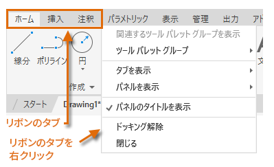

リボンをドッキング、ドッキング解除するには
リボンをドッキング解除するには
リボンのタブを右クリックして、
[ドッキング解除]
を選択します。

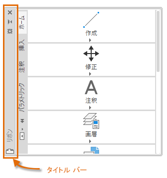

リボンを新しい場所にドッキングするには
リボンがドッキング解除されていない場合は、ドッキング解除します。
タイトル バーをクリックし、ドッキング解除されているリボンを作図領域の左端、右端、または一番上にドラッグします。
ウィンドウの輪郭がドッキング領域に表示されたら、ボタンを放します。
注:
リボンの直前の場所に戻すには、タイトル バーをダブルクリックします。
