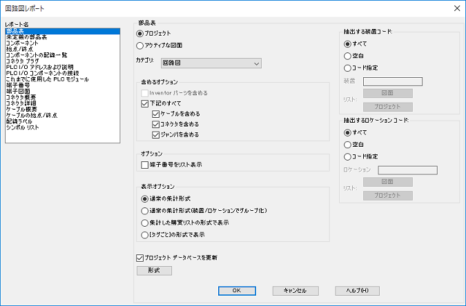

[回路図レポート]ダイアログ ボックス
回路図コンポーネントおよび配線から情報を抽出するレポートを生成します。

コマンド入力: AESCHEMATICREPORT
オプション
次のオプションが表示されます。
注: オプションは、選択したレポート名に応じて異なります。
レポート名
実行するレポートを指定します。
レポートのスコープ
プロジェクト、アクティブな図面、または選択したオブジェクトを処理するかどうかを指定します。プロジェクトを選択すると、一部のレポートでは、処理対象の図面を選択するオプションが表示されます。
[カテゴリ]
レポートでは、回路図コンポーネントが既定で抽出されます。さまざまな[カテゴリ]を選択すると、単線、単線母線タップ、油圧、空圧、PID、またはユーザ定義のコンポーネントに対するレポートが実行されます。これらのコンポーネントはそれぞれ一意の WDTYPE 属性値で識別されます。

[プロジェクト データベースを更新]
最新の図面情報に基づいて、プロジェクト データベースを更新することを指定します。
[リスト]
前回の配線接続表の更新以降、変更が行われた可能性のある図面のリストを表示します。このリストを基にして、配線接続表を更新するかどうかを決定します。
[配線接続表を更新]
最新の配線情報に基づいて、配線接続表を更新することを指定します。
[形式]
形式(.set)ファイルを選択できるダイアログ ボックスを開きます。形式ファイルは、含めるフィールド、フィールドの順序などを事前定義する目的で使用します。
部品表レポートのみ
[含めるオプション]
[Inventor パーツを含める]
プロジェクトが Inventor アセンブリにリンクしている場合、このチェック ボックスはオンになります。リンクした Inventor アセンブリの電気部品をレポートに含めることを指定します。リンクしたデバイスが AutoCAD Electrical toolset図面と Inventor アセンブリの両方で表されている場合、レポートで重複することはありません。
[下記のすべて]
ケーブル情報、コネクタ情報、ジャンパ情報をレポートに含めることを指定します。これらのいずれかを含めたり除外するには、個別のチェック ボックスを使用します。
