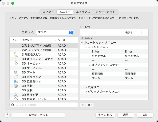

[メニュー]タブ([カスタマイズ]ダイアログ ボックス)
特定のショートカット メニューを含む、Mac OS メニュー バー内のメニューやメニュー項目を作成および管理します。

コマンド リスト
メニューに追加できる標準コマンドとカスタム コマンドが一覧表示されます。コマンドを作成または編集するには、[コマンド]タブを選択する必要があります。
配置したい位置にコマンドをドラッグしてドロップします。コマンドの位置は水平バーで示されます。コマンドのドラッグ中にメニューまたはサブメニューの上にマウスを重ねて少し待つと、そのメニューまたはサブメニューが展開されます。

[メニュー]リスト
Mac OS のメニュー バーで使用できるメニューと、カスタマイズ可能なショートカット メニューが一覧表示されます。メニューまたはショートカット メニューを展開すると、割り当てられているコマンドやサブメニューが表示されます。
