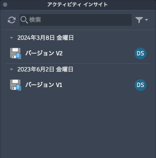

アクティビティ インサイトの場所
アクティビティは、[アプリケーション基本設定]ダイアログ ボックスの[アプリケーション]タブで指定した[アクティビティ インサイトの場所]に書き込まれます。既定の場所は /Users/{ユーザー名}/Library/Application Support/Autodesk/ActivityInsights/Common です。
アクティビティ インサイトをコラボレーションに使用するには、これを共有場所に変更してください。
注: AutoCAD LT for Mac では、Google Drive、OneDrive、Box、Dropbox などのサポート対象のクラウド ストレージ プロバイダに保存されたファイルを使用する場合にのみ、バージョン アクティビティを表示できます。ただし、AutoCAD LT for Mac では、すべての図面アクティビティのログ記録をサポートしています。すべての図面アクティビティを確実に記録するには、AutoCAD LT for Mac を使用している共有メンバーが、コマンド プロンプトで ACTIVITYINSIGHTSPATH システム変数を同じ共有場所に設定する必要があります。

AutoCAD 製品間でコラボレーションする
すべての AutoCAD 製品は、図面アクティビティを記録します。ただし、現在 AutoCAD LT のパレットには[バージョン履歴]のみ表示されており、AutoCAD モバイルには[アクティビティ インサイト]パレットはありません。異なる AutoCAD 製品間で共有メンバーと作業する場合は、全員が同じアクティビティ インサイトの場所に保存していることを確認してください。
AutoCAD、AutoCAD for Mac、AutoCAD Web では、特定のアクティビティが AutoCAD 製品内でサポートされていない場合でも、開いている図面のすべてのアクティビティが表示されます。たとえば、STANDARDS[標準仕様を設定]コマンドは Windows の AutoCAD でのみサポートされています。しかし、このコマンドを使用すると、AutoCAD for Mac および AutoCAD Web の[アクティビティ インサイト]パレットに、標準仕様を設定したアクティビティが表示されます。
