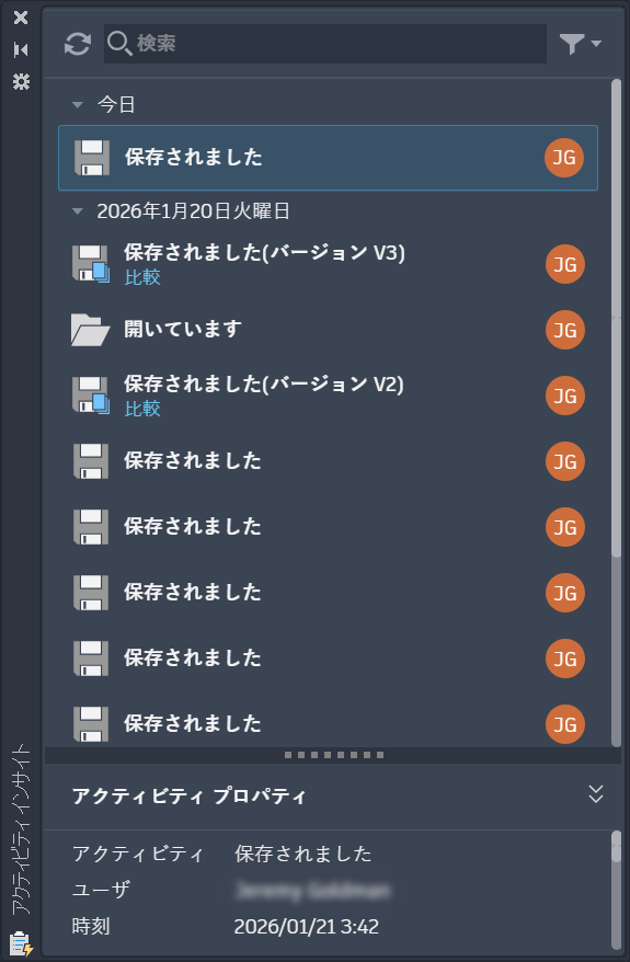

アクティビティ インサイトを使用すると、共有図面ファイルに対するチームメンバーの投稿を確認したり、バージョン履歴を比較したり、AutoCAD 製品間にわたるコラボレーションを実現できます。
アクティビティ インサイトは、各メンバーの更新内容を図面ファイルに記録し、コラボレーションを合理化します。また、中断した時点から再開できるようにします。
注: アクティビティは、[アクティビティ インサイト]パレットが閉じていても記録されます。次にパレットを開いたときに、すべてのアクティビティが表示されます。
アクティビティ インサイトの場所
アクティビティは、[オプション]ダイアログ ボックスの[ファイル]タブで指定した[アクティビティ インサイトの場所]に書き込まれます。アクティビティ インサイト イベントの既定の場所は、C:\Users\{ユーザ名}\AppData\Local\Autodesk\ActivityInsights\Common です。
アクティビティ インサイトをコラボレーションに使用するには、これを共有場所に変更してください。
注: 現在、AutoCAD LT では、[アクティビティ インサイト]パレットのバージョン アクティビティのみが表示されます。Forma Data Management、OneDrive、Box、Dropbox、Google Drive に保存された図面に関するすべてのアクティビティが記録されます。
異なるバージョンを比較する
サポートされているクラウド ストレージ プロバイダでアクティビティ インサイトを使用すると、簡単に旧バージョンと現在のバージョンを比較できます。
AutoCAD 製品間でコラボレーションする
すべての AutoCAD 製品は、図面アクティビティを記録します。ただし、現在 AutoCAD LT では、パレットにはバージョン アクティビティのみが表示されます。また、AutoCAD モバイル アプリには、[アクティビティ インサイト]パレットがまだありません。異なる AutoCAD 製品間で共有メンバーと作業する場合は、全員が同じアクティビティ インサイトの場所に保存していることを確認してください。
AutoCAD、AutoCAD for Mac、AutoCAD Web では、特定のアクティビティが AutoCAD 製品内でサポートされていない場合でも、開いている図面のすべてのアクティビティが表示されます。たとえば、STANDARDS[標準仕様を設定]コマンドは AutoCAD でのみサポートされています。しかし、このコマンドを使用すると、AutoCAD for Mac および AutoCAD Web の[アクティビティ インサイト]パレットに、標準仕様を設定したアクティビティが表示されます。
