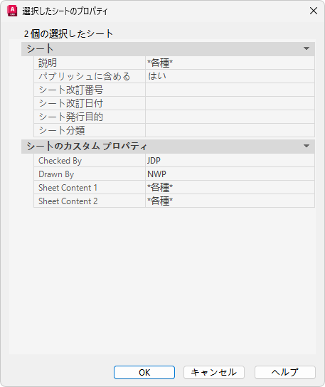

[選択したシートのプロパティ]ダイアログ ボックス
選択したシートに共通で編集可能なプロパティ(説明、パブリッシュ用インクルード、シートの改訂番号、さらにはカスタム プロパティなど)が表示されます。
SHEETSET[シート セット マネージャ] (コマンド) 検索: シート セット内の複数シートを選択 > 選択したシートを右クリック > [選択したシートのプロパティ]
概要
新しい値を入力して、使用可能なシート プロパティを修正できます。
オプション
次のオプションが表示されます。
[シート]と[シートのカスタム プロパティ]
選択したシートのプロパティが表示されます。カスタム プロパティがある場合には、これも表示されます。新しい値を入力して、シート プロパティを修正できます。
