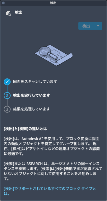

[検出]パレット
BDETECT[ブロック検出](コマンド)
[検出]パレットには、図面をスキャンし、ブロックに変換するために特定したオブジェクトを確認するオプションが用意されています。
DETECT[検出]
オブジェクトの検出プロセスを開始します。
注: 検出の精度を向上させ、オブジェクトが正しい寸法で位置合わせされるようにするには、検出を開始する前に、図面を実世界の単位に設定することをお勧めします。
[オブジェクトを確認]
検出レビュー モードをアクティブにし、[検出レビュー]ツールバーを表示します。
