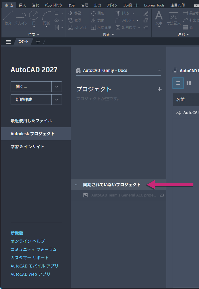

非同期プロジェクトを表示する
まだ同期されていないプロジェクトを含め、自分がメンバーになっているすべてのプロジェクトを表示できるようになりました。非同期プロジェクトからファイルにアクセスするには、Desktop Connector を使用してファイルをコンピュータに同期します。
