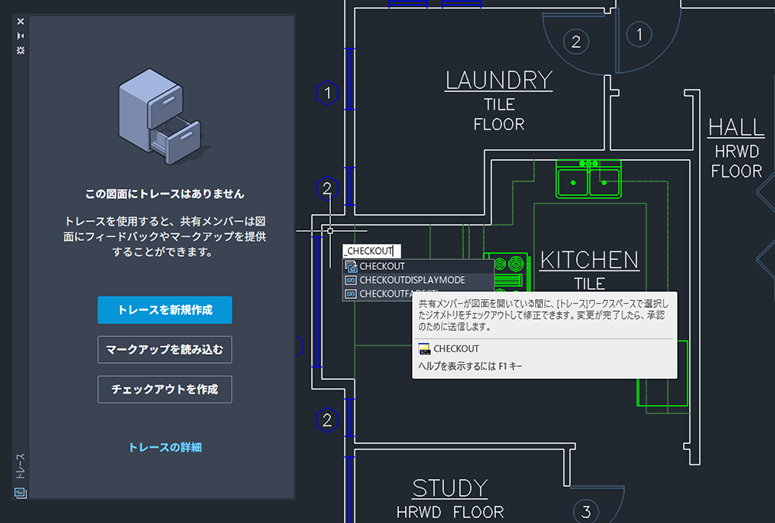

手順 1: 共有メンバーの 1 人が、読み取り/書き込み権限で Forma Data Management に保存されている図面を開きます。2 人目の共有メンバーが図面を読み取り専用で開きます。

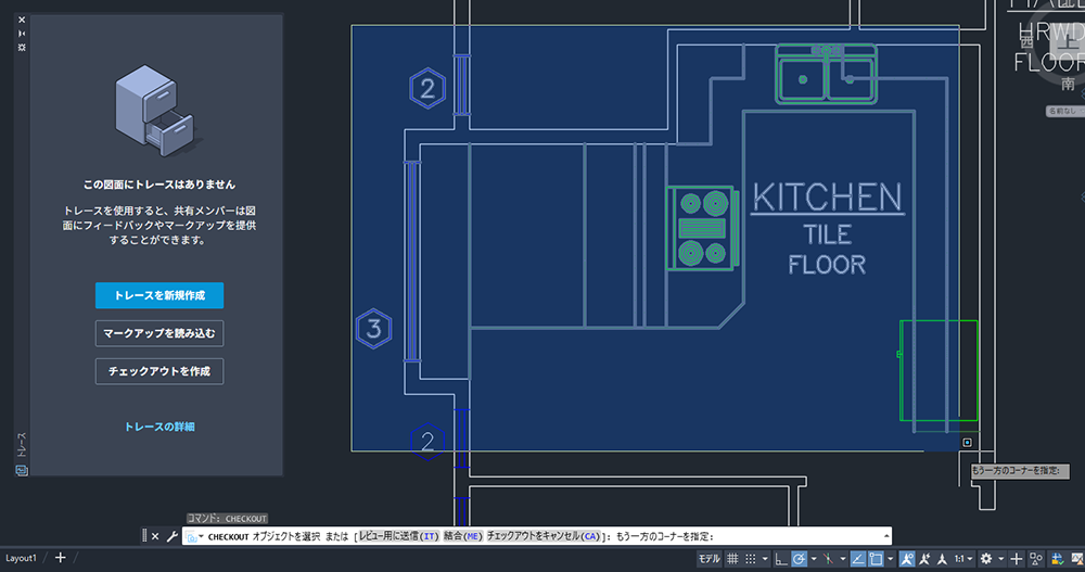

手順 2: 2 人目の共有メンバーは、CHECKOUT[チェックアウト]コマンドを開始して、図面内のジオメトリの一部を選択してチェックアウトします。

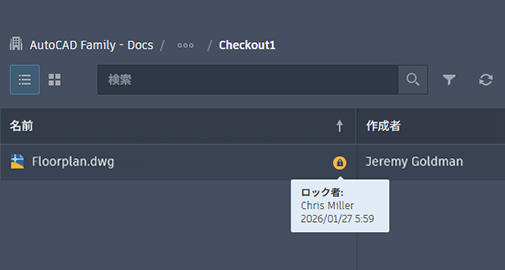

図面の選択した部分が、新しいトレースの[トレース]ワークスペースに開かれます。チェックアウトされたジオメトリは、読み取り/書き込み権限で図面を開いている共有メンバーに対してロックされます。
手順 3: 2 番目の共有メンバーが、新しいトレース内で図面のチェック アウトされた部分に変更を加えます。編集が終わったら、トレースを送信して閉じます。
