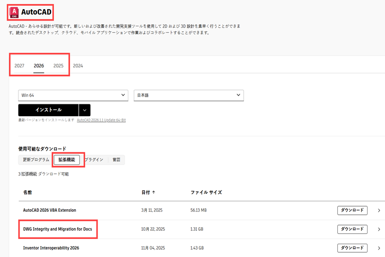

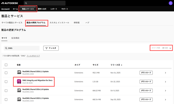

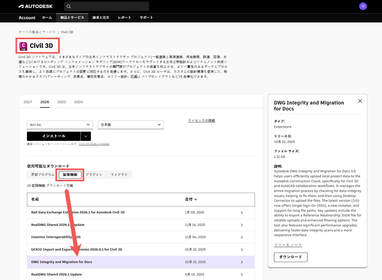

DWG Integrity and Migration for Docs のインストーラは manage.autodesk.com から入手できます。アクセスできるのは、有効な AutoCAD または Civil 3D 2024 ~ 2026 ライセンスをお持ちのお客様のみです。
  • インストーラは、次の各ページでも確認できます: Civil 3D の拡張機能ページ
  • AutoCAD の拡張機能ページ
  • 製品の更新プログラム ページ
