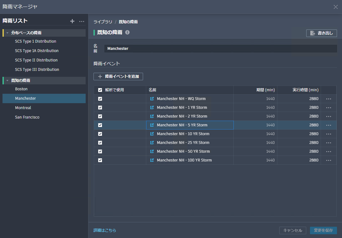

降雨マネージャは、ソフトウェアで使用されるすべての降雨データを作成、編集、管理するための一元的な管理場所を提供します。これには、事前定義された降雨パターンとユーザ作成のカスタム イベントの両方が含まれます。降雨データを共通のセットに整理することで、さまざまな解析において容易にアクセスし、一貫した適用が可能になります。
降雨マネージャは、新しい降雨パターンの作成、既存のデータ パターンの修正、および未使用データの削除を容易にすることで、すべての降雨入力に対する包括的な管理を可能にし、降雨情報の操作を簡略化します。
降雨マネージャのユーザ インタフェース
降雨マネージャは 2 つのセクションで構成されています。それぞれ、[降雨リスト]パネル(左)と[降雨を作成]ワークスペース(右)です。
