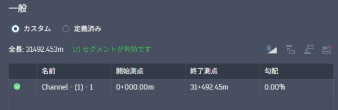

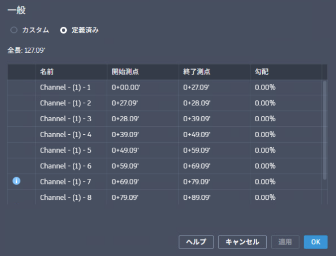

一般
カスタム。各勾配セグメントの開始測点と終了測点を定義するために、水路セグメントを編集するオプションを有効にします。
定義に従う:基線に沿った勾配の変化に基づいて、水路セグメントを自動的に作成できるようにします。
全体の長さ:基線の合計直線長さを表示します。
[名前]:各水路セグメントの名前を表示します。この名前は水路名に数値のサフィックスを追加したもので、読み取り専用です。
開始測点:各水路セグメントの開始測点を表示します。この値は、定義された測点範囲内にある必要があります。範囲外の場合はエラーが表示されます。
終了測点:各水路セグメントの終了測点を表示します。この値は、定義された測点範囲内にある必要があります。範囲外の場合はエラーが表示されます。
勾配:各水路セグメントの勾配を表示します。勾配はパーセントで表示され、勾配が存在しない場合は「水平」と表示されます。負の値は、測点方向に沿った下り勾配を表します。
カスタム オプション ツール:カスタム オプションを使用する場合、次のツールを利用できます。
  • 自動計算された勾配を読み込む:カスタマイズされた勾配データを、自動計算されたデータで上書きします。その後、ユーザーは自動計算されたデータを調整できます。
  • 行を上に挿入:現在の行の測点範囲を分割し、その上に新しい行を追加します。分割位置を定義するには、測点値を入力する必要があります。
  • 行を下に挿入:現在の行の測点範囲を分割し、その下に新しい行を追加します。分割位置を定義するには、測点値を入力する必要があります。
  • 選択した行を削除:現在の測点範囲を下の行に結合して削除します。最後の行を削除すると、上の行に結合されます。行が 1 つしかない場合は削除できません。
