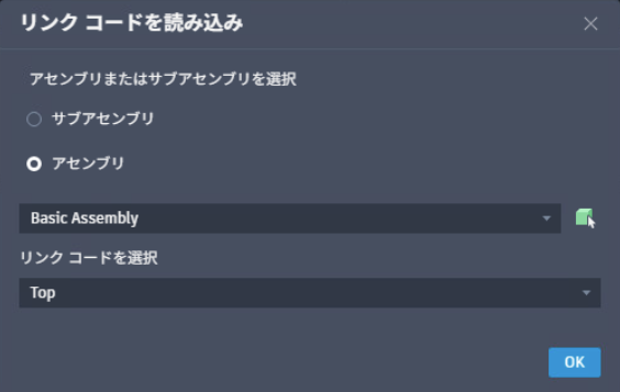

  • リンク コードからポイントを読み込む:図面内の指定されたアセンブリまたはサブアセンブリからポイントを読み込みます。結果の[リンク コードを読み込む]ダイアログ ボックスで、まずサブアセンブリまたはアセンブリのいずれかを選択します。次に、ドロップダウン リストから選択するか、 をクリックして図面内のサブアセンブリまたはアセンブリを手動で選択します。選択したら、ドロップダウンからリンク コードを指定します。
