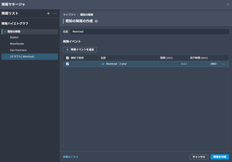

  1. [解析基準]ワークスペースで、[降雨マネージャを開く]をクリックします。
  2. 降雨マネージャで、[既知の降雨]タイルをクリックします。
    [既知の降雨を作成]エディタが開きます。
  3. [名前]フィールドに、降雨セットの一意の名前を入力します。
注: 降雨セットを保存するには、少なくとも 1 つの降雨イベントを入力する必要があります。

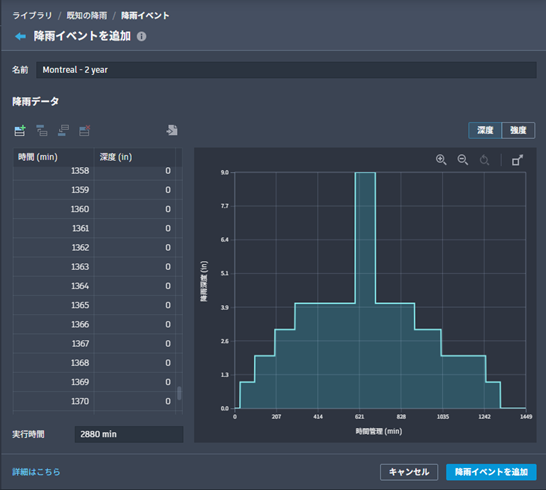

  1. [既知の降雨量を作成]ワークスペースで、[降雨イベントを追加]をクリックして降雨セットのイベントの作成を開始します。[降雨イベントを追加]エディタが表示されます。
  2. [名前]フィールドに、降雨イベントの一意の名前を入力します。
  3. [降雨データを読み込む]をクリックして、降雨データを含む csv ファイルを読み込みます。
    注: 降雨の csv ファイルのデータ形式は、次に従う必要があります。
    • 2 列のデータが必要です。複数の列を使用できますが、最初の 2 列のみが考慮されます。
    • 最初の行はヘッダー データとして扱われます。
    • データは 2 ~ 25,000 行の数値データに制限されています。
    • 降雨データの行には数値データのみを使用できます。空のセル、文字列、英数字、およびその他の文字は無効と見なされます。
  4. その後、データはテーブルとハイエトグラフに表示されます。
    テーブルとハイエトグラフは、深さデータまたは強度データのいずれかを表示することができます。データは、ソース図面で定義されている単位を使用して表示されます。
    注: 分単位の増分とそれに対応するインチ単位(または図面単位に応じてミリメートル)の雨量を含むエントリが少なくとも 2 つ必要です。
  5. [降雨イベントを追加]をクリックして、イベントを既知の降雨セットに追加します。[既知の降雨を作成]エディタが表示され、更新された降雨イベントのリストが表示されます。
  6. [降雨を作成]をクリックして、既知の降雨セットを保存します。降雨リストに、新しい既知の降雨セットが表示されます。
