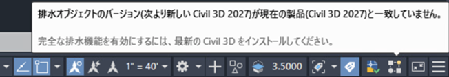

互換性アイコン(ステータス バー)
互換性アイコンがステータス バーに表示され、図面内の排水オブジェクトが現在の Civil 3D バージョンと一致しているかどうかを示します。アイコンにカーソルを合わせると、互換性ステータスを説明するツールチップが表示されます。
バージョンが一致している場合
排水オブジェクトが現在の Civil 3D バージョンと一致している場合、ツールチップには「排水オブジェクトのバージョンは現在の Civil 3D のバージョンと一致しています」と表示され、互換性アイコンはオフの状態になっています。
オブジェクトのバージョンが古い場合
排水オブジェクトが古いバージョンの Civil 3D で作成されている場合、ツールチップには「この図面の排水オブジェクトは現在の Civil 3D バージョンと一致しません」と表示されます。互換性アイコン をクリックしてコマンドを開始し、図面内の排水オブジェクトをアップグレードできます。
オブジェクトのバージョンが新しい場合
排水オブジェクトが現在より新しいバージョンの Civil 3D で作成されている場合、ツールチップには「排水オブジェクトのバージョンは現在の製品と一致しません」と表示されます。互換性アイコン には警告が示されます。オブジェクトを編集するには、現在より新しいバージョンの Civil 3D をインストールする必要があります。

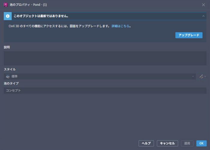

互換性バッジ([プロパティ]ダイアログ ボックス)
互換性バッジは、[池プロパティ]、[地下貯水のプロパティ]、[水路プロパティ]の各ダイアログ ボックスの上部に表示される青い情報バナーです。このバナーは、表示中のオブジェクトが完全に編集可能な互換バージョンではない場合に表示されます。
オブジェクトのバージョンが古い場合
オブジェクトが古いバージョンの Civil 3D で作成されている場合、バッジには「このオブジェクトは古いバージョンで作成されています」と表示されます。Civil 3D のすべての機能にアクセスするには、図面をアップグレードしてください。[アップグレード]ボタンをクリックすると、オブジェクトが現在のバージョンにアップグレードされます。アップグレード後、そのオブジェクトを完全に編集することができます。

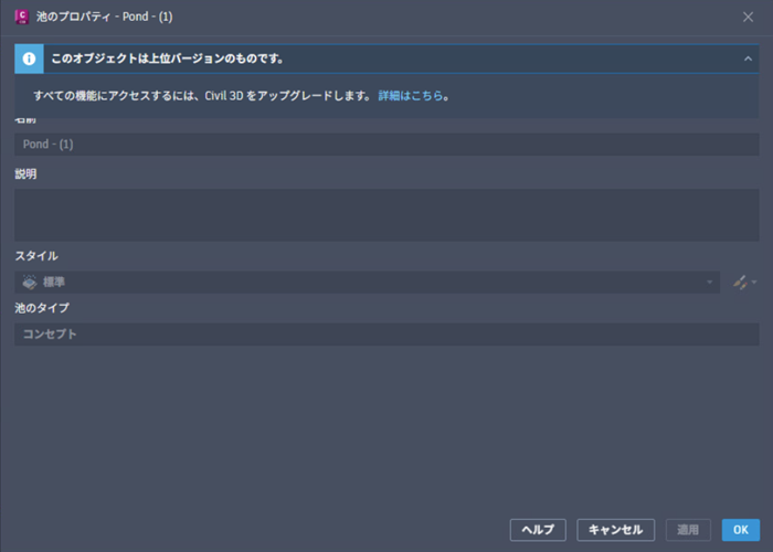

オブジェクトのバージョンが新しい場合
オブジェクトが現在より新しいバージョンの Civil 3D で作成されている場合、バッジには「このオブジェクトは新しいバージョンで作成されています」と表示されます。すべての機能にアクセスするには、Civil 3D をアップグレードしてください。この場合、図面はダウングレードできないため、[アップグレード]ボタンは使用できません。オブジェクトを編集するには、現在より新しいバージョンの Civil 3D をインストールする必要があります。
