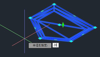

池のジオメトリに曲線を追加するには
池のジオメトリに曲線を追加し、よりスムーズで自然な外観にします。曲線は、池の頂点でセグメントが結合する方法を調整します。
池に曲線を追加する方法は 2 つあります。
池全体に曲線を追加する
    この方法は、池内のすべての頂点に曲線を適用します。
  1. 池を選択します。
  2. [池]タブ [ジオメトリを編集]パネル [フィレット池] をクリックします。
  3. 曲線の半径値を入力し、[Enter]キーを押します。
    各池の頂点に、曲線の半径が適用されます。
1 つの頂点に曲線を追加する
    この方法では、池の各頂点に対して個別の曲線を指定することができます。
  1. 池を選択します。
  2. カーソルを頂点グリップの上に置き、コンテキスト メニューが表示されるまで待ちます。
  3. [曲線を追加]を選択します。
  4. 曲線の半径を入力し、[Enter]キーを押します。
    選択した池の頂点に、曲線の半径が適用されます。
