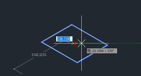

地下貯水の位置を手動で編集するには、グリップを使用します。地下貯水を選択して、編集用のグリップを表示します。
地下貯水の中央にある青色のグリップは、現在のジオメトリの水平方向の位置を調整します。
