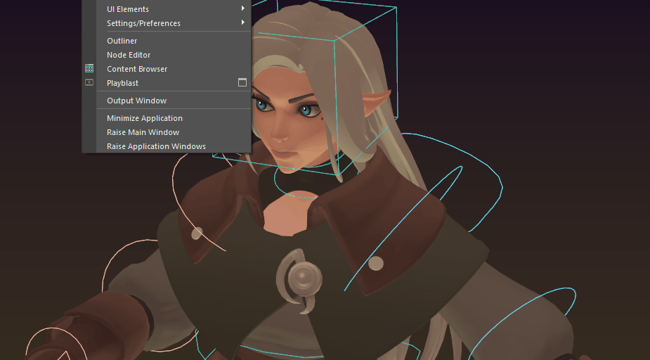

アニメーション シーケンスをプレイブラストするには
  1. (オプション)カラー管理されたシーンの特定の出力トランスフォームを無効にしたり、再度有効にしたり、使用するには、出力変換をプレイブラストに適用(Apply Output Transform to Playblast)と対応する出力変換(Output Transform)オプションをカラー管理(Color Management)プリファレンスで設定します。
  2. 再生 > プレイブラスト(Playback > Playblast) >を選択してプレイブラスト オプション(Playblast Options)を開きます。
  3. プレイブラスト出力のフォーマット(Format)を選択します。
    ヒント: ムービーの代わりにイメージ シーケンスを作成するには、イメージ(image)を選択します。
  4. (オプション)使用するコーデックまたはイメージ フォーマットを、エンコーディング(Encoding)ドロップダウン リストから選択します。
    ヒント: レンダー設定(Render Settings): 共通(Common)タブで指定したフォーマットと同じフォーマットを使用するには、エンコーディング(Encoding)グローバル(global)に設定します。
  5. ムービーをプレイブラストしている場合は、任意の圧縮精度(Quality)の値を設定します。
  6. 表示サイズ(Display Size)オプションをウィンドウから(From Window)に設定します。
  7. ビューをクリックしてアクティブにします。
  8. プレイブラスト(Playblast)をクリックします。
    タイム スライダ(Time Slider)の再生レンジのシーンがアクティブ ビュー内で再生されます。フレームが移るたびに、アクティブ ビューの画面に取り込まれます。Maya
    お使いのプラットフォームと選択した出力フォーマット(Format)に応じて新しいウィンドウが開き、プレイブラストしたアニメーションがプレビューされます。

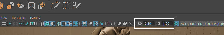

プレイブラストのガンマと露光のレベルを設定する
パネル(Panel)ツールバーのガンマと露光の設定
プレイブラストの出力は、パネル(Panel)ツールバーガンマ(Gamma)露光(Exposure)の設定の影響を受けます。露光(Exposure)でシーンの輝度を調整し、ガンマ(Gamma)でコントラストを調整することができます。
