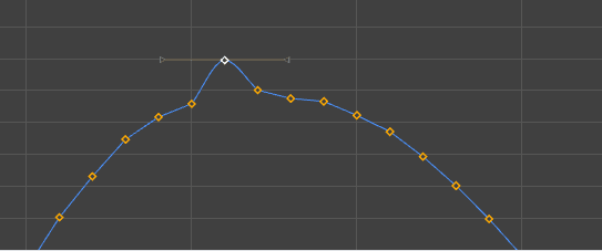

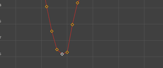

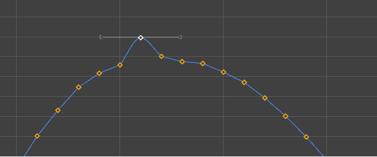

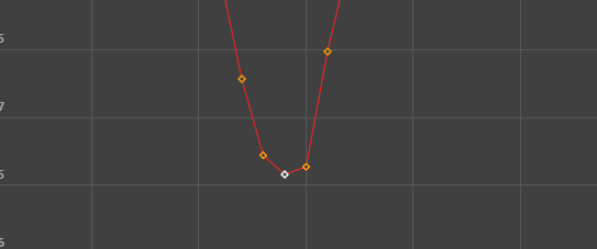

ズーム時にキー サイズを自動調整
ズーム時にキー サイズを自動調整 をオンに設定します
このオプションをオンにすると、グラフ エディタ(Graph Editor)のグラフ(Graph)メニューでズームしたときに、カーブに合わせてスケールが維持されるようにグラフ エディタ(Graph Editor)のキーのサイズが変更されます。オフにすると、ズーム縮小の程度に関係なく、キーは同じサイズのままになります。
ズーム時にキー サイズを自動調整(Auto-adjust key size on zoom)をオフに設定します
キー サイズ(Key Size)
グラフ エディタ(Graph Editor)のグラフ ビューに表示されるキーのサイズをコントロールできます。キー サイズは、元のキー サイズに対するパーセンテージです(元のキー サイズの値は 100% または 1)。キーは 40%(0.4)から 200%(2)の間でスケールできます。
ヒント: 既定のサイズ設定を超える値を設定するには、animCurveEditor -edit -keyScale 0.8 graphEditor1GraphEd; コマンドを使用します。

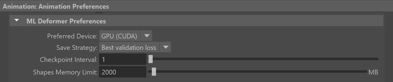

リギング(Rigging)
このセクションでは、componentTag ノードと ML デフォーマの設定を示します。
コンポーネント タグの使用の詳細については、「ジオメトリにコンポーネント タグを割り当てる」および「コンポーネント タグ テーブル」を参照してください。
スキン ウェイト ペイント ツール(Paint Skin Weights Tool)
スキン > スキン ウェイト ペイント(Skin > Paint Skin Weights)を選択したときに起動するツールを指定できます。
  • クラシック スキン ウェイト ペイント ツール(Classic Paint Skin Weights Tool) - Maya のオリジナルのスキン ウェイト ペイント ツール(Paint Skin Weights Tool)を開きます。
  • スキン ツール スキン ウェイト ペイントツール(Skin Tools Paint Skin Weights Tool) - スキン ツールのペインティング インターフェイスを開きます。

ML デフォーマ(ML Deformer)
注: ML デフォーマ基本設定は、シーンに ML デフォーマがロードされている場合にのみ表示されます。ML デフォーマの使用の詳細については、「ML デフォーマを作成する」および「個別のターゲット ジオメトリを使用して ML デフォーマを作成する」を参照してください。
ML デフォーマのデバイス設定(Device Settings)では、CPU トレーニングと CUDA ベースの GPU トレーニングのいずれかを選択できます。
ML デフォーマのデバイス設定(Device Settings)メニューから優先デバイス タイプ(Preferred Device Type)を選択します。
注: Windows および Linux では、GPU (Cuda) オプションと CPU オプションの両方を使用できます。Mac では、CPU オプションのみを使用できます。
オプション 説明
GPU (Cuda) 既定の設定です。互換性のあるバージョンの Pytorch がない場合は、代わりに CPU が使用されます。
CPU 既定の GPU バージョンで作業しているものの、GPU メモリが不足しているために CPU を使用してトレーニングする場合は、CPU を使用します。
チェックポイント(Checkpointing)
保存ストラテジーとして最新(Latest)以外を使用している場合、トレーニング時に、保存ストラテジーに基づいてモデルの状態が定期的に予約されます。トレーニングがキャンセルされた場合、最新のチェックポイントが保存されて使用されます。トレーニングが完了すると、最新のチェックポイント(または最新のモデルの反復)がディスクに保存されます。
保存ストラテジー(Save Strategy)
トレーニング中におけるモデルのチェックポイントの更新方法をコントロールします。3 つのオプションがあります。
最適検証損失(Best validation loss)(既定): 検証セットのパフォーマンスが最高となるモデルを追跡します。これは、新しいアニメーションでのモデルのパフォーマンスを近似したものであり、推奨設定になります。トレーニング中に検証セットが使用されない場合は、最適トレーニング損失(best training loss)にフォールバックします。
最適トレーニング損失(best training loss): トレーニング セットのパフォーマンスが最高となるモデルを追跡します。これは、トレーニング セット内のアニメーション専用にモデルが最適化されている場合に便利です。
最新(Latest): トレーニングの終了時に、使用可能な最新モデルが保存されます
チェックポイント間隔(Checkpoint Interval)
チェックポイントを更新する必要があるかどうかを確認する前に通過する必要があるトレーニング エポックの数。通常、最高のモデル品質を維持するには、この値を 1 のままにします。
シェイプのメモリ制限(Shapes Memory Limit)
SVD 解析から生成されたトレーニング ポーズに割り当てられるメモリの量です。既定値は 1.2 GB です。
メモリ制限を超えてシェイプを解析しようとすると、Maya はアクションを実行する代わりに警告メッセージを表示します。
注: この値は、トレーニング ポーズ データにのみ影響し、SVD 解析で使用される合計メモリには影響しません(合計メモリの量はその数倍になります)。
