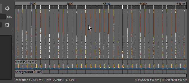

記録のカテゴリを合理化するには、 をクリックします。
アニメーションを再生し、記録を開始(Start Recording)をクリックします。バッファが一杯になると、記録が停止します。
また、記録を停止(Stop Recording)をクリックすることもできます。
[Ctrl]+[R]で記録のオンとオフを切り替えます。
異なるグラフ表示(カテゴリ表示(Category view)、CPU 表示(CPU view)、スレッド表示(Thread view))の間で切り替える
ビュー モードを切り替えるには、ホットキー[1]、[2]、[3]を使用します。
これらのオプションは、ビュー(View)メニューから使用することもできます。

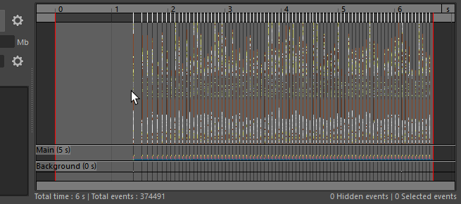

作図領域内でナビゲートする
垂直方向にズームするには、[Shift]+[Alt]を押しながら右マウス ボタンで上下にドラッグします。
水平方向にズームするには、[Shift]+[Alt]を押しながら右マウス ボタンで左右にドラッグします。

セグメントを分離または分離解除する
セグメント バーで、分離するセグメントをクリックします。分離を解除して既定のビューに戻すには、セグメント バーで再度サグメントをクリックします。
