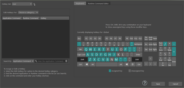

ホットキーを割り当てるには
  1. ホットキー設定(Hotkey Set)フィールドの横にある歯車アイコンをクリックして複製(Duplicate)を選択します。
  2. ホットキー設定を複製(Duplicate Hotkey Set)ウィンドウが表示されます。既定のセットを基にホットキーを編集できるように、Maya 既定(Maya Default)ホットキーの複製に新しい名前を入力します。(Maya の既定のホットキー設定を編集することはできません。)編集するホットキー設定を選択していることを確認します。
  3. ホットキーを編集(Edit Hotkeys For)メニューで、メニュー項目(Menu Items)、エディタ(Editors)、その他の項目(Other Items)、カスタム スクリプト(Custom Scripts)などのホットキーのカテゴリを選択します。
  4. コマンドを探し、ホットキー リスタの対応するホットキーの列をダブルクリックします。ホットキー(Hotkey)フィールドがアクティブになります。
  5. ホットキー(Hotkey)フィールドの横にあるドロップダウン メニューから、プレス(On Press)またはリリース(On Release)がアクティブなことを確認し、目的の組み合わせを入力します。
    注: キーを割り当てる前にプレス(On Press)またはリリース(On Release)を選択します。
    次のことも可能です。
    • 検索方法(Search By)を使用して、アプリケーションのコマンド、ランタイム コマンド、ホットキー名による検索を入力します。
    • ホットキーにする英数字キー(または修飾キー([Ctrl]キー、[Shift]キー、[Alt]キー)と英数字キーの組み合わせ)を押します。使用可能なホットキーと修飾キーの組み合わせは、エディタの右側にあるキーボードのグラフィックスを使用して指定することができます。
      キーの組み合わせが現在使用中である場合は、ダイアログの左下のメッセージにホットキーに割り当てられているコマンドが表示され、現在の設定をオーバーライドするかどうかを確認されます。追加のホットキーを追加(Add Additional Hotkey)を選択して 2 番目のホットキーを作成することもできます。
  6. 保存(Save)または保存して閉じる(Save and Close)をクリックします。

キーボード(Keyboard)タブ
割り当てられているキーを確認するには、スクリーン上のキーボード グラフィックスの上にカーソルを合わせます。また、既に割り当てられているホットキーの組み合わせを確認するには、キーボードの[Shift]キーや[Ctrl]キーなどの修飾キーを押します。
注: 一部のキーは予約されているため、ショートカットを割り当てることができません。たとえば、[Ctrl]+[W]はオペレーティング システムの予約済みホットキーであるため、割り当てることができません。
