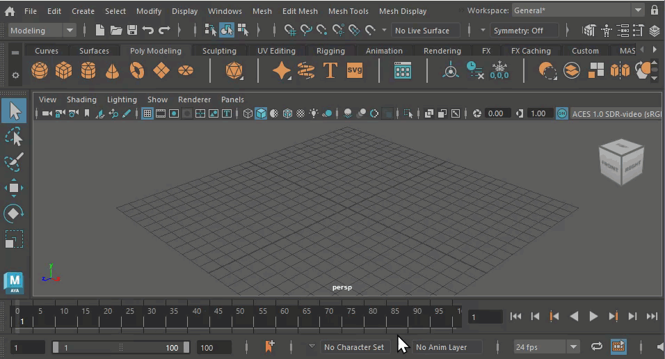

カスタム メニュー セットの管理
カスタム メニュー セットを作成するには
  1. ステータス ライン(Status Line)メニュー プルダウン リストを選択し、次にカスタマイズする(Customize)を選択します。
    メニュー セット エディタ(Menu Set Editor)を開く
    メニュー セット エディタ(Menu Set Editor)が表示されます。
  2. 編集 > 新規メニュー セット(Edit > New Menu Set)を選択します。
  3. カスタム メニュー セット用に固有の名前を入力します。
  4. 作成(Create)を選択します。
    新しいカスタム メニュー セットが、メニュー セット(Menu Sets)カラム、ステータス ライン(Status Line)プルダウン リスト、ホットボックスに表示されます。
