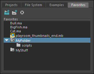

独自のフォルダとパスのショートカットを作成する
お気に入り(Favorites)タブで、カスタム フォルダや、ローカル フォルダまたはネットワーク フォルダにあるお気に入りのフォルダへのショートカットを作成できます。このフォルダの情報は、Maya インストールの ¥prefs フォルダにある userLibs.json ファイルに保存されます。
独自のライブラリ フォルダを作成するには
  1. お気に入り(Favorites)タブの アイコンをクリックします。
  2. 「新しいフォルダ(New Folder)」の名前をダブルクリックして新しい名前を入力するか、名前を右クリックして名前の変更(Rename)を選択します。
  3. この方法で、フォルダおよびサブフォルダを追加し続けることができます。
ユーザ ライブラリ フォルダへのパス ショートカットを追加するには
  1. 作成したライブラリ フォルダを選択します。
  2. お気に入り(Favorites)タブの アイコンをクリックするか、目的のフォルダを右クリックしてライブラリ パスを追加(Add Library Path)を追加します。
  3. 表示されたブラウザで、ショートカットを作成するフォルダを選択します。
