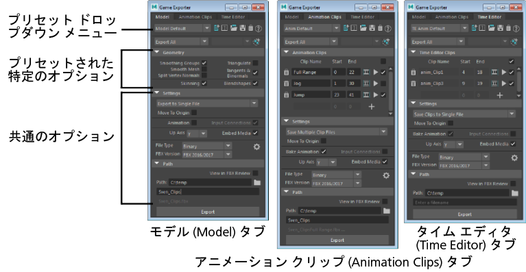

ゲーム エクスポータ(Game Exporter)は、ゲーム エンジンにモデルとアニメーション クリップを送信するための合理化された FBX 書き出しワークフローを提供します。各タブには FBX オプションの最小セットが提供されており、さまざまな設定を理解し、変更することを必要とせずにアセットを書き出すことが可能になります。各タブに表示されているオプションは、別のシーンから書き出すときに再利用できるプリセットとして保存されます。

ゲーム エクスポータ(Game Exporter)に表示されるオプションのほとんどは、選択したプリセットに応じて変化することがあります。既定では、アニメーションの既定値(Anim Default)プリセットは、アニメーション クリップの標準書き出し用に設定されていて、モデルの既定(Model Default)プリセットは静止メッシュの標準書き出し用に設定されています。

アニメーション クリップ(Animation Clips)の設定(アニメーション クリップ(Animation Clips)タブ)

ジオメトリの設定(モデル(Model) タブ)

設定(Settings)
