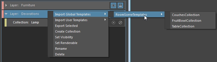

読み込む際、個別の右クリック メニューにグローバル テンプレートとユーザ テンプレートがリスト表示されます。テンプレート フォルダ内にサブ フォルダを作成して、これらのサブ フォルダが右クリック メニューのサブ メニューとして表示されるようにすることができます。また、リスト表示されているテンプレートの上にマウスを移動すると、各 .json ファイルに保存された注をツールチップとして表示することができます。「グローバル テンプレートとユーザ テンプレート」を参照してください。

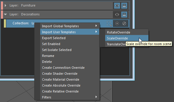

同様に、レンダー オーバーライドを読み込むには、コレクションに移動して右クリックし、読み込むテンプレート ファイルを選択する必要があります。互換性のあるタイプのテンプレート ファイルだけがリスト表示されます。

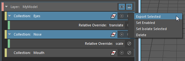

便宜上、書き出す項目を選択して右クリックし、選択項目を書き出し(Export Selected)を選択することもできます。ファイル ブラウザが表示され、ファイル名と注を入力できます。
複数の項目を選択した場合、その項目が同じタイプであるときだけ、このメニュー項目は表示されます。

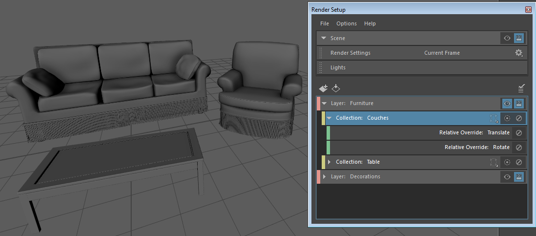

例
ソファー(Couches)を選択してソファー(Couches)コレクションを書き出すと、その移動オーバーライドと回転オーバーライドが、書き出されたテンプレートに含まれます。また、個々のオーバーライド(たとえば移動)だけを書き出すこともできます。
レイヤを右クリックすると、タイプ コレクションのテンプレートだけがメニューにリスト表示されます。たとえば、オーバーライドのテンプレートは、ここに表示されません。グローバル テンプレート ディレクトリには RoomSceneTemplates サブフォルダがあり、これにあわせてサブメニューが作成されます。
コレクションを右クリックすると、タイプ オーバーライドのテンプレートだけがメニューにリスト表示されます。ファイル > すべて書き出し(File > Export All)を選択して書き出したファイルなど、他の .json ファイルは表示されません。.json に保存された注記は、見分けやすいようにツールチップとして表示されます。

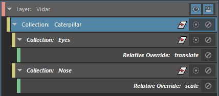

サブコレクションとしてコレクションを読み込むには
コレクション(または複数のコレクション)を書き出して、別のシーン内のサブコレクションとして読み込むことができます。
この例では、目と鼻のコレクションを .json として書き出しています。
次に、これらの 2 つのコレクションをイモムシの親コレクションのサブコレクションとして読み込み、それらに関連するオーバーライドも読み込みます。この方法で、イモムシのモデルがレイヤに表示され、その目を移動したり、鼻をスケールすることができます。
