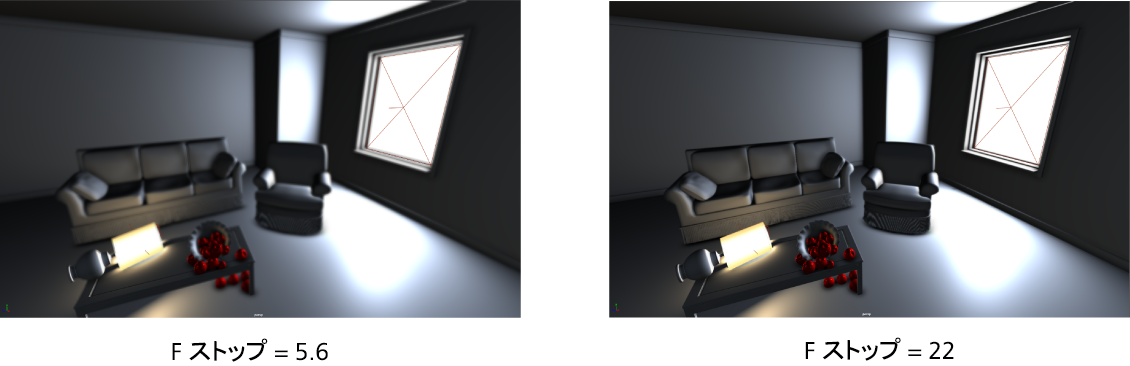

被写界深度の量を増減するには
被写界深度の量を増減するには、被写界深度 > F ストップ(Depth of Field > F Stop)の値を調整します。被写界深度を深くして、より多くのフォアグラウンドとバックグラウンドにピントを合わせるには、大きい F ストップ値を使用します(f-16、f-22、f-32 など)。被写界深度を浅くして、より多くのフォアグラウンドとバックグラウンドのピントを外して、ぼやけるようにするには、小さい F ストップ値を使用します(f-2.8、f-4、f-5.6 など)。
アパーチャのサイズは F ストップ単位で計測されます。F ストップは焦点距離をアパーチャの直径で割った値です。したがって、アパーチャが小さいほど、F ストップの値は大きくなります。「F ストップ(口径)とシャッター スピード/角度」を参照してください。
