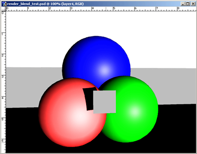

PSD ファイルは、シーンの各レイヤが PSD ファイル形式の個別レイヤとしてレンダーされるとき、および Maya ファイルですべてのブレンド モードが指定されている場合に作成されます。このファイルを Adobe Photoshop で開くと、Maya シーンの各レンダー レイヤは、PSD 形式で対応するレイヤとブレンド モードを保持します。

PSD 形式のレイヤ ファイル フォーマットにレンダーするには
  1. レンダー設定(Render Settings)の共通(Common)タブで、イメージ フォーマット(Image Format)リストからレイヤ付き PSD (psd) (PSD layered (psd))を選択します。
    Adobe Photoshop で作成された PSD ファイルを開くことができます。
